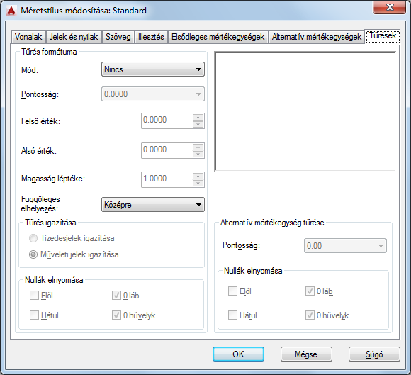

Tűrés lap (Méretstílus-kezelő)
A méretszöveg-tűrések megjelenítését és formátumát adja meg.
Opciók
A következő lehetőségek jelennek meg.
Tűrés formátuma
A tűrés formátumának beállítása.
Módszer
Beállítja a tűrés számításának módját. (DIMTOL rendszerváltozó)
  • Nincs: Nem ad hozzá tűrést. A DIMTOL rendszerváltozó értéke 0.
  • Szimmetrikus: Egy olyan plusz/mínusz kifejezés hozzáadása a tűréshez, amelyben a program egyetlen értéket alkalmaz a mérethez. Plusz (+) vagy egy mínusz (-) jel jelenik meg a méret után. Adja meg a tűrés értékét a Felső érték mezőben. A DIMTOL rendszerváltozó értéke 1. A DIMLIM rendszerváltozó értéke 0.
  • Eltérés: Hozzáad egy plusz/mínusz tűrés kifejezést. Különböző plusz és mínusz értékeket alkalmaz a program a méret mértékegységekhez. Egy plusz (+) jel előzi meg a felső értéknél beírt toleranciaértéket, és egy mínusz (-) jel előzi meg az alsó értéknél beírt toleranciaértéket. A DIMTOL rendszerváltozó értéke 1. A DIMLIM rendszerváltozó értéke 0.
  • Határok: Határméreteket létrehozása. Megjelenít egy maximum és egy minimum értéket, egyiket a másik felett. A maximumérték a méret érték és a Felső érték mezőbe írt érték összege. A minimumérték a méret érték és az Alsó érték mezőben megadott érték különbsége. A DIMTOL rendszerváltozó értéke 0. A DIMLIM rendszerváltozó értéke 1.
  • Tájékoztató: Egy alapméret létrehozása, amely megjelenít egy keretet a méret teljes terjedelme körül. A szöveg és a doboz távolsága negatív értékként tárolódik a DIMGAP rendszerváltozóban.
Pontosság
Beállítja a tizedesjegyek számát. (DIMTDEC rendszerváltozó)
Felső érték
A maximum vagy felső tűrés értékét állítja be. A Mód lista Szimmetrikus elemének kiválasztásakor ezt a tűrésértéket alkalmazza a program. (DIMTP rendszerváltozó)
Alsó érték
A minimum vagy alsó tűrés értékét állítja be. (DIMTM rendszerváltozó)
Magasság léptéke
Beállítja az aktuális magasságot a tűrésszöveghez. A program kiszámítja a tűrésmagasság és a fő méretszöveg magasságának arányát, és a DIMTFAC rendszerváltozóban tárolja.
Függőleges elhelyezés
A szimmetrikus és az eltérő tűrések szövegének igazítását állítja be.
  • Felülre: A program a tűrés szövegét a fő méretszöveg tetejéhez igazítja. Ha ezt a beállítást választja, a DIMTOLJ rendszerváltozó értéke 2-re állítódik.
  • Középre: A program a tűrés szövegét a fő méretszöveg közepéhez igazítja. Ha ezt a beállítást választja, a DIMTOLJ rendszerváltozó értéke 1-re állítódik.
  • Alulra: A program a tűrés szövegét a fő méretszöveg aljához igazítja. Ha ezt a beállítást választja, a DIMTOLJ rendszerváltozó értéke 0-ra állítódik.
Tűrés igazítása
Halmozott elhelyezés esetén a felső és alsó tűrésértékek illesztését szabályozza
Tizedesjelek igazítása
Az értékek úgy kerülnek egymás fölé, hogy bennük a tizedesjelek pontosan egymás alá, egy vonalba kerüljenek.
Műveleti jelek igazítása
Az értékek úgy kerülnek egymás fölé, hogy bennük a műveleti jelek pontosan egymás alá, egy vonalba kerüljenek.
Nullák elnyomása
A vezető és követő nullák letiltását, valamint a nulla értékű láb és hüvelyk megjelenítését szabályozza. (DIMTZIN rendszerváltozó)
A nullát letiltó beállítások hatással vannak az AutoLISP® rtos és angtos függvénye által végzett valós szám– szöveg konverzióra is. (Az AutoCAD LT programban nem alkalmazható.
Elöl
Elnyomja az összes tizedes méret vezető nulláit. Például a 0.5000 számból .5000 lesz.
Hátul
Letiltja az összes tizedes méret záró nulláit. A 12.5000 értékből például 12.5 lesz, a 30.0000 értékből pedig 30.
0 láb
A láb-hüvelyk méret lábértékének letiltása, ha a távolság egy lábnál kisebb. például a 0'-6 1/2" értékből 6 1/2" lesz.
0 hüvelyk
Letiltja a hüvelyk részét a láb-hüvelyk méretnek, ha a távolság egész számú láb érték. Például az 1'-0" értéket 1'-bá alakítja.
Alternatív mértékegység tűrése
Alternatív tűrések létrehozása mértékegységéhez.
Pontosság
Megjeleníti és beállítja a tizedesjegyek számát. (DIMALTTD rendszerváltozó)
Nullák elnyomása
A vezető és követő nullák letiltását, valamint a nulla értékű láb és hüvelyk megjelenítését szabályozza. (DIMALTTZ rendszerváltozó)
Elöl
Hátul
0 láb
0 hüvelyk
Előnézet
Megjeleníti a méretezés előnézeti képét, amely a méretstílus-beállításoknál elvégzett változtatások hatásait mutatja.
