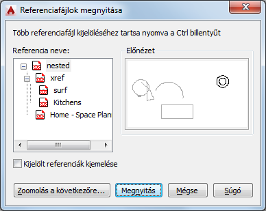

Referenciafájlok megnyitása párbeszédpanel
Amikor külső referenciák vannak beágyazva, a kiválasztott rajzreferenciát (xref) új ablakban nyitja meg.
A Referenciafájlok megnyitása párbeszédpanel egy referenciafában az összes egymásba ágyazott xrefet megjeleníti. A kijelölt xref forrásfájlja egy külön rajzablakban nyílik meg, ahol szerkeszthető, menthető, majd bezárható a rajz.
Opciók
A következő lehetőségek jelennek meg.
Referencia neve
Egy adott referenciához megjeleníti az összes egymásba ágyazott xrefet tartalmazó referenciafát.
Kijelölt referenciák kiemelése
A rajzterületen kiemeli a kijelölt xrefeket.
Előnézet
Megjeleníti a kijelölt referencia előnézetét.
Ráállás...
Ideiglenesen bezárja a Referenciafájlok megnyitása párbeszédpanelt, és a rajzterület látványában rááll a kijelölt referenciára. Ha újra meg szeretné jeleníteni a párbeszédpanelt, nyomja le az Enter billentyűt.
Megnyitás
Külön ablakban megnyitja a kijelölt referencia forrásfájlját.
