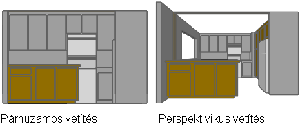

A következő illusztráció ugyanazt a modellt mutatja párhuzamos vetítéssel és perspektivikus vetítéssel. Mindkettő ugyanazon nézetirányon alapul.
