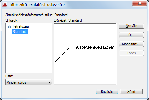

Többszörös mutató stíluskezelője
Többszörös mutató objektumok létrehozásához használható stílusokat hoz létre és módosít
A többszörös mutatók kinézetét többszörösmutató-stílusok szabályozzák. Ezek a stílusok adják meg a mutatóvégek, a mutatóvonalak, a nyílfejek és a tartalom formázását.
Lehetőség van a többszörösmutató-stílusok létrehozására, módosítására és törlésére is.
Opciók
A következő lehetőségek jelennek meg.
Aktuális többszörösmutató-stílus
Megjeleníti annak a többszörösmutató-stílusnak a nevét, amelyet a program a létrehozandó többszörös mutatókra alkalmaz. Az alapértelmezett többszörösmutató-stílus a STANDARD.
Stílusok
Megjeleníti a többszörösmutató-stílusok listáját. Az aktuális stílus kiemelve jelenik meg.
Szűrőlista
A Stílusok lista tartalmát szabályozza. Ha a Minden stílus elemre kattint, akkor megjelenik a rajzban található összes többszörösmutató-stílus. Ha a Használatban lévő stílusok elemre kattint, akkor csak azok a többszörösmutató-stílusok jelennek meg, amelyekre az aktuális rajban hivatkozás történik.
Előnézet
A Stílusok listán kijelölt stílus előnézeti képét jeleníti meg.
Aktuálissá tétel
A Stílusok listában kijelölt többszörösmutató-stílust állítja be aktuális stílusnak. Minden új többszörös mutató ezen többszörösmutató-stílussal készül.
Új
Megjeleníti az Új többszörösmutató-stílus létrehozása párbeszédpanelt, ahol új többszörösmutató-stílusokat adhat meg.
Módosítás
Megjeleníti a Többszörösmutató-stílus módosítása párbeszédpanelt, ahol módosíthatja a többszörösmutató-stílusokat.
Törlés
Kitörli a Stílusok listában kijelölt többszörösmutató-stílust. Azok a stílusok, amelyek használatban vannak az aktuális rajzon, nem törölhetők.
