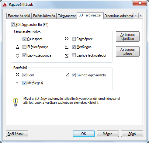

3D Tárgyraszter lap (Rajzbeállítások párbeszédpanel)
A futó tárgyraszter beállításait vezérli 3D objektumok esetén.
A Traszternek is nevezett futó tárgyraszter beállításokkal raszterpontot adhat meg az objektum egy bizonyos helyén. Több lehetőség kiválasztása esetén a program azt a raszter módot alkalmazza pont visszatéréséhez, amelyik a céldoboz közepéhez a legközelebb van. Nyomja le a TAB billentyűt a beállítások közötti lépkedéshez.
Opciók
3D tárgyraszter Be
A 3D tárgyraszterek be- és kikapcsolása. A 3D tárgyraszter módok területen kiválasztott tárgyraszterek aktívak, amíg a 3D tárgyraszter be van kapcsolva. (3DOSMODE rendszerváltozó)
Tárgyrasztermódok
Felsorolja a 3D tárgyraszter módokat.
Adja meg a csúcsot
Ugrás egy 3D objektum legközelebbi csúcspontjára.
Él felezőpontja
Ugrás egy lapél felezőpontjára.
Lap középpontja
Ugrás egy lap középpontjára.
Csomópont
Ugrás egy spline csomópontjára.
Merőleges
Ugrás egy, a lapra merőleges pontra.
Laphoz legközelebbi
Ugrás egy 3D objektum egy lapjához legközelebb eső pontra.
Pontfelhő
A pontfelhő tárgyraszterek be- és kikapcsolása. A pontfelhő tárgyraszterek aktívak, amíg a tárgyraszter be van kapcsolva. (3DOSMODE rendszerváltozó)
Pont
A pontfelhő valamely pontjához raszterez, függetlenül attól, hogy az tartalmaz-e a ReCap által végzett feldolgozásból származó szegmentálási adatokat.
Síkhoz legközelebbi
Raszterezés egy síkbeli szakasz legközelebbi pontjában egy pontfelhőn. Ha észlelhető olyan pont, amely egy síkbeli szakasz része, a raszter ennek a szakasznak a síkjához fog kapcsolódni. Ha a szakaszkiemelés be van kapcsolva, a síkbeli szakasz láthatóvá válik a pont elérésekor. Az Autodesk ReCap által végzett feldolgozásból származó szegmentálási adatokra van szükség.
Merőleges
Ugrás egy pontfelhő sík szakaszára merőleges pontra. Ha észlelhető olyan pont, amely egy síkbeli szakasz része, a raszter a szegmens síkjára merőleges pontból fog kapcsolódni ehhez a ponthoz (hasonlóan egy szilárdtest lapjára merőleges raszterhez). Ha a szakaszkiemelés be van kapcsolva, a síkbeli szakasz láthatóvá válik a pont elérésekor. Az Autodesk ReCap által végzett feldolgozásból származó szegmentálási adatokra van szükség.
Az összes kijelölése
Bekapcsolja az összes 3D tárgyrasztermódot.
Mind tisztítása
Kikapcsolja az összes 3D tárgyrasztermódot.
