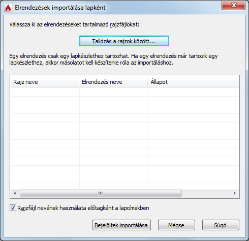

Elrendezések importálása lapként párbeszédpanel
Gyors módszert biztosít elrendezések importálására egy lapkészletbe, és annak megadására, hogy melyik elrendezés címke legyen lapként használva.
Ha egy elrendezés már hozzátartozik egy lapkészlethez, az importáláshoz az elrendezést tartalmazó rajzról másolatot kell készítenie.
Opciók
A következő lehetőségek jelennek meg.
Tallózás a rajzok között
Megjeleníti a Rajz kiválasztása szabványos fájlkiválasztó párbeszédpanelt.
Elrendezések listája a kiválasztott rajzban
Kilistázza a megadott rajzfájlban található összes elérhető elrendezést. Kattintson egy jelölőnézetre az elrendezés kiválasztásához.
Rajzfájl nevének használata előtagként a lapcímekben
Ha be van jelölve, a rajzfájl neve automatikusan hozzáadódik a lap címének az elejéhez.
Bejelöltek importálása
A listából csak a bejelölt elrendezéseket importálja.
