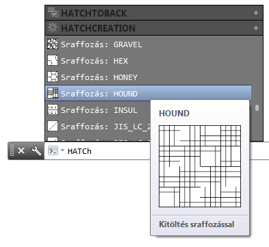

Példa: Tegyük fel, hogy be kíván illeszteni egy sraffozási mintát. Amikor beírja a Parancspromptba a sraffozás szót, és a Tab billentyűt használja a lehetőségek közti váltáshoz, a parancssori javaslatlista kibővül az elérhető sraffozási mintákkal. A további sraffozások és átmenetek megjelenítéséhez húzza el a görgetősávot. Az egyes lehetőségek miniatűrje megjelenik, ha a mutatót a nevük felé helyezi.
Jelöljön ki egy sraffozási nevet, és a beillesztéséhez kattintson egy zárt területre vagy objektumra a rajzon.

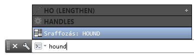

A tartalom neve alapján is kereshet. Ha például a „Farkasfog” sraffozási típust keresi, akkor írja be a farkasfog kifejezést. A tartalom kategóriája és neve megjelenik a javaslatlistában.
Kiválaszthatja a nevet, és a rajzterületen egy zárt területbe kattintva beillesztheti a mintát.
