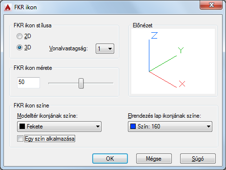

FKR ikon párbeszédpanel
Az FKR ikonjának stílusát, láthatóságát és helyét szabályozza.
Opciók
A következő lehetőségek jelennek meg.
FKR ikon stílusa
Meghatározza a 2D vagy a 3D ikont és megjelenítését.
2D
Megjelenít egy 2D ikont a Z tengely ábrázolása nélkül.
3D
Megjelenít egy 3D ikont.
Vonalvastagság
Vezérli az FKR-ikon vonalvastagságát, ha a 3D FKR-ikon van kiválasztva.
Előnézet
Modelltérben megjeleníti az FKR ikon előnézetét.
FKR ikon mérete
Vezérli az FKR-ikon méretét a nézetablak méretének százalékos arányában. Az alapértelmezett érték az 50, az érvényes értéktartomány: 5 és 85 között. Fontos tudni, hogy az FKR-ikon mérete arányos annak a nézetablak méretével, amelyben megjelenik.
FKR ikon színe
Az FKR-ikon színeit szabályozza modelltérbeli nézetablakokban és az elrendezés lapokon.
Modelltér ikon színe
Vezérli az FKR-ikon színét modelltérbeli nézetablakokban.
Elrendezés lapi ikon színe
Vezérli az FKR-ikon színét az elrendezés lapokon.
Egy szín alkalmazása
A kijelölt modelltér ikon színét a 2D FKR ikon összes tengelyére alkalmazza.
