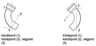

Egy ív létrehozható három pont megadásával. Az alábbi példában az ív kezdőpontja egy vonal végpontjához illeszkedik. Az íven lévő második pont a kör középpontjához illeszkedik.
Ívet létrehozhat a kezdőpont, a középpont és egy harmadik, a végpontot megadó pont segítségével.
A kezdőpont és a középpont közötti távolság meghatározza a sugarat. A végpontot egy olyan vonal adja meg, amely a középpontból indul és egy harmadik ponton halad át.
A különböző opciókkal előbb vagy a kezdőpontot, vagy a középpontot adhatja meg.

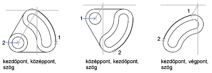

Ívet létrehozhat a kezdőpont, a középpont és a bezárt szög segítségével.
A kezdőpont és a középpont közötti távolság meghatározza a sugarat. Az ív másik végpontját egy megadott középponti szög határozza meg, amelynek csúcspontja az ív középpontja.
A bezárt szög meghatározza az ív végpontját. Használja a KezdőP, VégP, Szög módszert, ha mindkét végpont ismert, de nem tudja az ív középpontját.

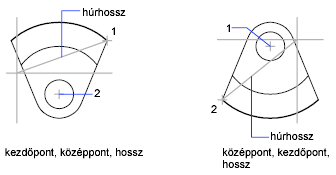

Ívet létrehozhat a kezdőpont, a középpont és a húr hosszának segítségével.
A kezdőpont és a középpont közötti távolság meghatározza a sugarat. Az ív másik végpontját egy, az ív kezdő- és végpontját összekötő, megadott hosszúságú húr határozza meg.
Az ív húrjának hossza adja meg a központi szöget.
Ívet létrehozhat a kezdőpont, a végpont és a bezárt szög segítségével.
Az ív végpontjai által bezárt szög határozza meg az ív középpontját és sugarát.

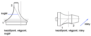

Ívet létrehozhat a kezdőpont, a végpont és a kezdőpontbeli érintő irányának segítségével.
Az érintő irányát megadhatja úgy, hogy megadja a kívánt érintő egyenes egy pontját, illetve úgy, hogy megad egy szögértéket. Azt, hogy az érintőt melyik végpont vezérelje, úgy módosíthatja, hogy megváltoztatja a két végpont megadásának sorrendjét.
Ívet létrehozhat a kezdőpont, a végpont és egy sugár segítségével.
Azt, hogy az ív melyik irányban hasasodik ki, a végpontok megadásának sorrendje határozza meg. A sugarat vagy határozhatja meg, hogy megadja értékét, vagy úgy, hogy megad egy, a kívánt sugárhossznyi távolságra lévő pontot.
