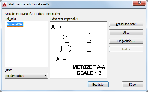

Metszetinézetstílus-kezelő
Beállítja az aktuális metszetinézet-stílust, és létrehoz, módosít vagy töröl metszetinézet-stílusokat.
A metszetinézet-stílusok szabályozzák a modelldokumentációs metszeti nézetek megjelenését. A stílus megadja a metszetvonal, a nézetcímke és a sraffozás formázását.
Opciók
A következő lehetőségek jelennek meg.
Aktuális metszetinézet-stílus
A létrehozandó metszeti nézetekre alkalmazott metszetinézet-stílus nevét jeleníti meg.
Stílusok
Az aktuális rajzban található metszetinézet-stílusok listáját jeleníti meg. Az aktuális stílus kiemelve jelenik meg.
Szűrőlista
Szűri a Stílusok lista tartalmát. Kattintson a Minden stílus elemre a rajzfájlban található összes metszetinézet-stílus megjelenítéséhez. Kattintson a Használatban lévő stílusok elemre azon metszetinézet-stílusok megjelenítéséhez, amelyekre az aktuális rajzban található metszeti nézetek hivatkoznak.
Előnézet:
A Stílusok listában kijelölt stílus hatásait megrajzoló mintaképet jeleníti meg.
Aktuálissá tétel
A Stílusok listában kijelölt metszetinézet-stílust állítja be aktuális stílusként. Az újonnan létrehozott összes metszeti nézet ezt a metszetinézet-stílust fogja használni.
Új
Megjeleníti az Új metszetinézet-stílus létrehozása párbeszédpanelt, amelyen új metszetinézet-stílusokat adhat meg.
Módosítás
Megjeleníti a Metszetinézet-stílus módosítása párbeszédpanelt, amelyen módosíthatja a metszetinézet-stílusokat.
Megjegyzés: Az Imperial24 és Metric50 metszetinézet-stílusok nem nevezhetők át.
Törlés
Törli a Stílusok listában kijelölt metszetinézet-stílust. Ha a Stílusok listában kijelölt stílust jelenleg használja egy metszeti nézet, a gomb nem érhető el.
Megjegyzés: Az Imperial24 és Metric50 metszetinézet-stílusok nem törölhetők.
