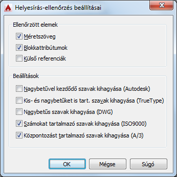

A helyesírás-ellenőrzés beállításait felügyeli.
Speciális szövegopciókat ad meg, amelyeket a program a rajzban ellenőrizni fog.
A következő lehetőségek jelennek meg.
Méretszövegben ellenőrzi a helyesírást.
Blokkattribútumokban ellenőrzi a helyesírást.
Azt adja meg, hogy a külső referenciákban ellenőrizni kell a helyesírást.
Azt adja meg, hogy figyelmen kívül kell hagyni a nagybetűvel kezdődő szavakat.
Azt adja meg, hogy figyelmen kívül kell hagyni az olyan szavakat, amelyekben nagy- és kisbetűk egyaránt előfordulnak.
Azt adja meg, hogy figyelmen kívül kell hagyni a csupa nagybetűvel írt szavakat.
Azt adja meg, hogy figyelmen kívül kell hagyni az olyan szavakat, amelyekben számjegy is előfordul.
Azt adja meg, hogy figyelmen kívül kell hagyni az olyan szavakat, amelyekben írásjel is előfordul.
