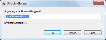

Új lapkiválasztás párbeszédpanel
Menti lapok névvel ellátott csoportját jövőbeni műveletekhez.
Miután több lapot kijelölt és a csoportot mentette, a név alapján vissza tudja nyerni ezt a többszörös kijelölést. Ennek segítségével könnyen lehet lapcsoportokat kialakítani közzétételi, átadási és archiválási műveletek céljából.
Opciók
A következő lehetőségek jelennek meg.
Adja meg a lapkiválasztás nevét:
Megad egy nevet a lapkijelölésnek.
