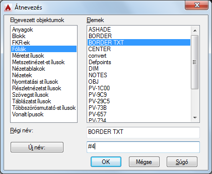

Átnevezés párbeszédpanel
Módosítja az elnevezett objektumokhoz (például fóliákhoz és méretstílusokhoz) társított neveket.
Opciók
A következő lehetőségek jelennek meg.
Elnevezett objektumok
A rajzban előforduló elnevezett objektumokat kategóriák szerint csoportosítva listázza.
Elemek
Megjeleníti az Elnevezett objektumok listában kiválasztott típus elemeit.
Régi név
Az átnevezendő elemet adja meg. Szabványos helyettesítő karaktereket használhat az elemek csoportjainak átnevezésére. Néhány szabványos elem, például a 0 fólia és a CONTINUOUS vonaltípus nem nevezhető át.
Új név
Meghatározza az elem új nevét.
