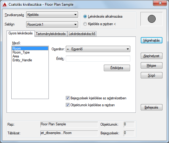

Csatolás kiválasztása párbeszédpanel (Adatnézet ablak)
Grafikus objektumokból és adatbázis-rekordokból felépülő iteratív kiválasztási halmazokat hoz létre.

A Csatolás kiválasztása párbeszédpanel, amely a korábbi verziókban ASE Select néven volt ismert, a Lekérdezésszerkesztőnek egy fejlettebb megvalósítása. A Csatolás kiválasztása műveletet kezdeti lekérdezés vagy grafikus objektumok kiválasztási halmazának létrehozásával kell kezdeni (A halmaz), amelyen műveleteket lehet végezni egy másik lekérdezéssel vagy kiválasztási halmazzal (B halmaz). A kiválasztott művelet eredménye az új kiválasztási halmazba kerül (A halmaz), ezek után újabb lekérdezéseket vagy kiválasztási halmazokat alkalmazhat a halmazra, hogy tovább finomítsa lekérdezését.
A Csatolás kiválasztása párbeszédpanel használata akkor lehetséges, ha egy már néhány létrehozott csatolást tartalmazó rajz meg van nyitva. Ezt a párbeszédpanelt a következő módszerekkel nyithatja meg:
A Csatolás kiválasztása párbeszédpanel a Lekérdezésszerkesztő Gyors lekérdezés, Tartománylekérdezés és Lekérdezésépítő lapjait tartalmazza, valamint a következő vezérlőket:

Végrehajtás
A Csatolás kiválasztása operátort alkalmazza az aktuális lekérdezésre vagy kiválasztási halmazra. A következő műveletek állnak rendelkezésre: Kiválasztás, Unió, Metszet, Kivonás A - B, Kivonás B - A.
Kiválasztás
Kezdeti lekérdezést vagy kiválasztási halmazt hoz létre. Ez a kiválasztási halmaz további Csatolás kiválasztása műveletek segítségével finomítható.
Unió
Az új lekérdezés vagy kiválasztási halmaz eredményét a futó kiválasztási halmazhoz adja. A művelet eredménye az összes olyan rekord vagy objektum, amely az A vagy a B halmaz eleme.
Metszet
A futó kiválasztás és az új lekérdezés vagy objektum kiválasztás eredményeinek közös részével tér vissza. Az operátor használatakor az összes olyan objektumot vagy rekordot kiválasztja, amely tagja az A és a B halmaznak is.
Kivonás A - B
Az új lekérdezés vagy rajzi kiválasztás eredményét kivonja a meglévő futó kiválasztásból.
Kivonás B - A
A meglévő futó kiválasztást kivonja az új lekérdezés eredményéből vagy a rajzi kiválasztás közös részéből.
Sablon
Felsorolja a rendelkezésre álló csatolási sablonokat, amelyeket az aktuális kiválasztási halmazra alkalmazhat.
Lekérdezés alkalmazása
A rendelkezésre álló Lekérdezésszerkesztő valamelyik lapját használja lekérdezés készítésére, amely visszaad egy kiválasztási halmazt a Csatolások kiválasztása művelethez.
Kijelölés a rajzban
Bezárja a Csatolás kiválasztása párbeszédpanelt, ha a felhasználó a Kijelölés gombra kattint, így összeállítható a grafikus objektumok kiválasztási halmaza a Csatolás kiválasztása művelethez.
Végrehajtás/Kijelölés
Az aktuális Csatolás kiválasztása lekérdezést futtatja vagy átmenetileg eltünteti a Csatolás kiválasztása párbeszédpanelt, így grafikus objektumokat választhat ki a rajzból. Ha a Lekérdezés alkalmazása beállítást választotta, akkor a Végrehajtás gomb jelenik meg. Ha a Kijelölés a rajzban beállítás ki van választva, a Kijelöl gomb jelenik meg. A Végrehajt vagy a Kijelöl gombra való kattintás után alkalmazhat még lekérdezéseket, vagy kiválaszthat további grafikus objektumokat a kiválasztási halmaz további finomításához.
Venn diagram
Megjeleníti a pillanatnyilag kiválasztott tevékenység diagramját.
Alapértékek visszaállítása
Törli a Csatolások kiválasztása párbeszédpanelt, és elveti az összes előző tevékenységet, így egy új Csatolások kiválasztása művelet kezdhető.
Mégse
Bezárja a párbeszédpanelt, és törli az összes eddigi műveletet.
Befejezés
Befejezi a Csatolások kiválasztása műveletet, és bezárja a párbeszédpanelt. Visszatér a grafikus objektumok kiválasztási halmazához, az Adatnézet rekordok egy részhalmazához vagy mindkettőhöz attól függően, hogy milyen paraméterek vannak megadva a Csatolások kiválasztása műveletben.
Állapotsor
Megjeleníti az éppen futó Csatolás kiválasztása művelettel kapcsolatos aktuális állapotinformációkat. Megjelenik az aktuális rajz és tábla, valamint a megadott Csatolás kiválasztása paramétereket kielégítő csatolt objektumok és rekordok száma.
