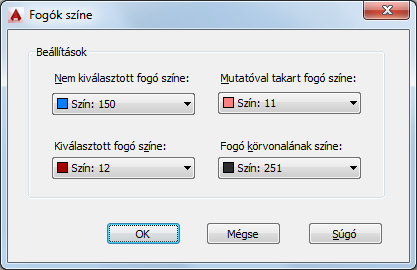

A fogó szín tulajdonságainak beállítására szolgál.
A következő lehetőségek jelennek meg.
A fogó színbeállításait vezérli.
A ki nem jelölt fogók színét adja meg.
(GRIPCOLOR rendszerváltozó)
A kijelölt fogók színét adja meg.
(GRIPHOT rendszerváltozó)
Egy ki nem jelölt fogó kitöltési színét szabja meg arra az esetre, amikor az egérmutató rövid időre megáll fölötte.
(GRIPHOVER rendszerváltozó)
A fogó körvonalának színét szabályozza.
(GRIPCONTOUR rendszerváltozó)
