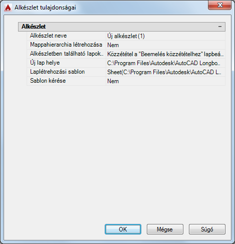

Alkészlet tulajdonságai párbeszédpanel
Létrehoz egy új lap-alkészletet egy lapkészletben.
Különböző alkészletekbe húzással csoportosíthatja a lapokat.
Opciók
A következő lehetőségek jelennek meg.
Alkészlet neve
Megadja ennek az alkészletnek a nevét és a lapot tároló mappa nevét ehhez az alkészlethez, ha a Mappák létrehozása a szülő készlet tárolási helyéhez képest opció ki van választva.
Mappahierarchia létrehozása
Új mappákat hoz létre az Új lap helye alkészlet beállításai alapján.
Ez a beállítás nem az alkészlet nevén vagy a hierarchián alapul, hanem az alkészletben meghatározott „Új lap helye” tulajdonsággal egyező mappákat hoz létre. Ha a mappa nem egyezik a meghatározott lapkészlet gyökérhelyével, akkor új mappa jön létre.
Alkészletben található lapok közzététele
A lapközzététel aktuális beállításainak megfelelően működik.
Új lap helye
Megadja a mappahelyét minden olyan új rajzfájlnak (DWG), amely ehhez az alkészlethez csatolt lapokat tartalmaz.
Lap létrehozási sablon
Megadja azt a rajzsablonfájlt (DWT) és elrendezésnevet, amelyet ebben az alkészletben az új rajzfájlok létrehozásához használunk.
Ennek a tulajdonságnak a szintaktikája
elrendezésnév [mappa elérési út]fájlnév.dwt
Sablon kérése
Ha az Igen van bejelölve, bekér egy rajzsablonfájlt ahelyett, hogy az alapértelmezett rajzsablonfájlt használná az új lapok létrehozásához.
