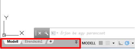

Beállíthatja, hogy miként történjen a váltás a Modell lap és egy vagy több elnevezett elrendezés lap között.
A Modell lap és számos elnevezett elrendezés lap alapértelmezés szerint a rajzterület bal alsó sarkában jelenik meg.
Kattintson a plusz (+) ikonra további Elrendezés lapok hozzáadásához. Kattintson a kettős lefelé mutató nyílra további Elrendezés lapok megtekintéséhez.
Ha több Elrendezés lapot használ, és egyes lapok rejtve vannak, kattintson a jobb gombbal a Modell vagy az Elrendezés lapra, majd válassza a Rögzítés az állapotsor fölött lehetőséget. A Modell és az Elrendezés lap egy külön sorban jelenik meg az állapotsor fölött.
Ha optimalizálni kívánja a rajzterület méretét, kattintson a jobb gombbal a Modell vagy az Elrendezés lapra, majd válassza a Rögzítés az állapotsorral egy vonalban lehetőséget. A Modell és az Elrendezés lap az állapotsorral egy vonalban jelenik meg.
