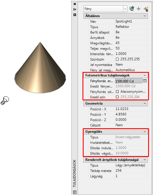

Ha a rajz megvilágítási mértékegysége fotometrikus, a Gyengülés típusa tulajdonság le van tiltva. A fotometrikus fények gyengülése rögzített és inverz négyzetes. A renderelt kép állandó megvilágítási gyengülése eltér az általános megvilágítástól, mivel más matematikai alapokat használ.
A következő képen egy példa látható a fotometrikus pontfényre és a megvilágítási tulajdonságok fotometrikus tulajdonságokat megjelenítő palettájára:
