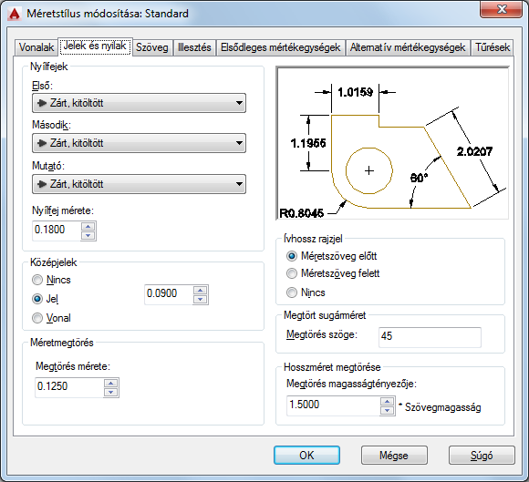

Jelek és nyilak lap (Méretstílus-kezelő)
A nyílfejek, középjelek, ívhossz rajzjel és sugárméretek megtörése formátumának és elhelyezésének beállításai.
A méretek nyílfejeinek megjelenését vezérli.
Opciók
A következő lehetőségek jelennek meg.
Nyílfejek
Első
Az első méretvonal nyílfejének beállítása. Ha megváltoztatja az első nyílfej típusát, a második nyílfej automatikusan igazodik ehhez. (DIMBLK1 rendszerváltozó)
Felhasználó által definiált nyílfejblokk megadásához válassza a Felhasználói elemet a legördülő listából. Megjelenik a Felhasználói nyílfejblokk kiválasztása párbeszédpanel. Válassza ki a felhasználó által definiált nyílfejblokk nevét. (Ennek a blokknak benne kell lennie a rajzban.)
Második
A második méretvonal nyílfejének beállítása. (DIMBLK2 rendszerváltozó)
Mutató
A nyílfejet a mutatóvonalhoz állítja be. (DIMLDRBLK rendszerváltozó)
Nyílfej mérete
A nyílfejek méretének megjelenítése és beállítása. (DIMASZ rendszerváltozó)
Megjegyzés: A feliratozási blokkok nem használhatók egyéni nyílhegyként méretek vagy mutatóvonalak esetében.
Középjelek
Az átmérő- és sugárméretek középjeleinek és középvonalainak megjelenését vezérli.
A MÉRETKÖZÉP, MÉRETÁTMÉRŐ és MÉRETSUGÁR parancsok középjeleket és középvonalakat használnak. A MÉRETÁTMÉRŐ és a MÉRETSUGÁR parancsok alkalmazásakor a középjeleket csak akkor rajzolja meg a program, ha a méretvonalat a körön vagy íven kívül helyezi el.
Típus
A használandó középpontjel vagy vonal típusát adja meg.
Nincs
Nem hoz létre középpontot vagy középvonalat. Az érték 0-ként tárolódik a DIMCEN rendszerváltozóban.
Jel
Létrehoz egy középpontjelet. A középjel méretét pozitív értékként a DIMCEN rendszerváltozó tárolja.
Vonal
Középvonalat hoz létre. A középvonal méretét negatív értékként a DIMCEN rendszerváltozó tárolja.
Átméretezés
Megjeleníti és beállítja a középpontjel vagy középvonal méretét. (DIMCEN rendszerváltozó)
Méretmegtörés
A méretmegtörések hézagszélességét szabályozza.
Megtörés mérete
A méretmegtöréseknél használt hézag méretét jeleníti meg és állítja be.
Ívhossz rajzjel
Az ívhossz rajzjel megjelenítését vezérli ívhosszméreteknél. (DIMARCSYM rendszerváltozó)
Méretszöveg előtt
A program a méretszöveg elé helyezi az ívhossz rajzjelet. (DIMARCSYM rendszerváltozó)
Méretszöveg felett
A program a méretszöveg felett helyezi el az ívhossz rajzjelet. (DIMARCSYM rendszerváltozó)
Nincs
Letiltja az ívhossz rajzjel megjelenítését. (DIMARCSYM rendszerváltozó)
Megtört sugárméret
A megtört (cikk-cakk) sugár méretek megjelenítését vezérli.
A megtört sugárméretek gyakran akkor jönnek létre, ha a kör vagy ív középpontja az oldalon kívül található.
Megtörés szöge
Megadja a méretvonal fordított szakaszának szögét megtört sugárméretben. (DIMJOGANG rendszerváltozó)
Hosszméret megtörése
Hosszméretek esetén a megtörés megjelenítését szabályozza.
A hosszméretekhez gyakran akkor adódnak megtörési vonalak, ha a méret nem pontosan fejezi ki az aktuális mértéket. Az aktuális mérték jellemzően kisebb, mint a kívánatos érték.
Megtörés magasságtényezője
A megtörés magasságát adja meg, amely a megtörést alkotó két szög csúcspontjának távolsága.
Előnézet
Megjeleníti a méretezés előnézeti képét, amely a méretstílus-beállításoknál elvégzett változtatások hatásait mutatja.
