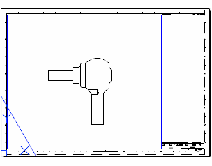

BÁZISNÉZET (parancs)
Bázisnézet létrehozása a modelltérből vagy Autodesk Inventor modellekből.
Keres
A rajzban elsőként létrehozott nézet a bázisnézet. Minden más nézet a bázisnézetből származik.
A bázisnézet tartalmazza a modelltérben lévő összes látható szilárdtestet és felületet. Ha a modelltér nem tartalmaz látható szilárdtestet vagy felületet, a Fájl kiválasztása párbeszédpanel megjelenik, hogy lehetővé tegye egy Inventor modell kijelölését.
Ha a szalag aktív, ez a parancs megjeleníti a szalag környezetfüggő Rajznézet létrehozása lapját. Ha a szalag nem aktív, a NÉZETSZERKESZT parancs segítségével módosíthatja a bázisnézet tulajdonságait.
