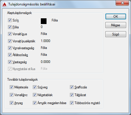

Tulajdonságmásolás beállításai párbeszédpanel
Megadja a tulajdonságokat, amelyeket a kívánt forrásobjektumból a célobjektumokba másol.
Meghatározza, hogy mely alaptulajdonságok és további tulajdonságok kerüljenek másolásra a forrásobjektumból a célobjektumokba.
Opciók
A következő lehetőségek jelennek meg.
Alaptulajdonságok
Szín
A célobjektum színét a forrásobjektum színére változtatja. Minden objektumnál használható.
Fólia
A célobjektum fóliáját a forrásobjektum fóliájára változtatja. Minden objektumnál használható.
Vonaltípus
A célobjektum vonaltípusát a forrásobjektum vonaltípusára változtatja. Minden objektumnál használható, kivéve az attribútumokat, sraffozásokat, bekezdéses szövegeket, pontokat és nézetablakokat.
Vonaltípus léptéke
A célobjektum vonaltípus-léptéktényezőjét a forrásobjektum vonaltípus-léptéktényezőjére változtatja. Minden objektumnál használható, kivéve az attribútumokat, sraffozásokat, bekezdéses szövegeket, pontokat és nézetablakokat.
Vonalvastagság
A célobjektum vonalvastagságát a forrás objektum vonalvastagságára változtatja. Minden objektumnál használható.
Átlátszóság
A célobjektum átlátszóságát a forrásobjektum átlátszóságára változtatja. Minden objektumnál használható.
Vastagság
A célobjektum vastagságát a forrásobjektum vastagságára változtatja. Csak az ívek, attribútumok, körök, vonalak, pontok, 2D vonalláncok, lemezek és szövegek esetében használható.
Nyomtatási stílus
A célobjektum nyomtatási stílusát a forrásobjektum nyomtatási stílusára változtatja. Ha színfüggő nyomtatási stílus módban dolgozik (a PSTYLEPOLICY értékre 1), akkor ez az opció nem használható. Minden objektum esetén használható, azok kivételével, amelyeken alkalmazva lett a Vibrálás élmódosítás.
Speciális tulajdonságok
Méretezés
Az objektumok alaptulajdonságai mellett a célobjektum méretstílusát és feliratozási tulajdonságait a forrásobjektum méretstílusára és megfelelő tulajdonságaira változtatja. Az opció csak méret, mutató és tűrés objektumok esetén használható.
Vonallánc
Az objektumok alaptulajdonságai mellett a célvonallánc vastagságát és vonaltípus-létrehozási tulajdonságait a forrásvonallánc vastagságára és vonaltípus-létrehozási tulajdonságaira változtatja. A forrásvonallánc illeszt/simít tulajdonsága és szintje nem kerül át a célvonalláncra. Ha a forrásvonallánc változó vastagságú, a vastagság tulajdonságot nem viszi át a célvonalláncra.
Anyag
(Az AutoCAD LT programban nem érhető el)
Az objektumok alaptulajdonságai mellett megváltoztatja az objektumhoz rendelt anyagot. Ha a forrásobjektumhoz nincs anyag rendelve, de a célobjektumhoz igen, akkor az anyagot eltávolítja a célobjektumról.
Egy vagy többsoros szöveg
Az objektumok alaptulajdonságai mellett a célobjektum szövegstílusát és feliratozási tulajdonságait a forrásobjektum szövegstílusára, illetve megfelelő tulajdonságaira változtatja. Az opció csak egysoros és bekezdéses szöveg objektumok esetén objektumok alaptulajdonságai mellett.
Nézetablak
Az objektumok alaptulajdonságai mellett a célpapírtér nézetablak következő tulajdonságait a forrásnézetablak azonos tulajdonságaira változtatja: be- és kikapcsolás, megjelenítő lezárás, szabvány vagy felhasználói lépték, árnyalt nyomtatás, raszter, háló és az FKR ikon láthatósága és helye.
Az alábbi nézetablak-beállítások a rendszer nem viszi át:
  • Kivágás
  • Fóliaállapotok fagyasztása/olvasztása
  • FKR nézetablakonként (az AutoCAD LT programban nem alkalmazható)
Árnyék megjelenítése
Az objektumok alaptulajdonságai mellett megváltoztatja az árnyék megjelenítését. Az objektum vethet árnyékokat, fogadhat árnyékokat, vagy teheti mindkettőt, vagy figyelmen kívül hagyhatja az árnyékokat.
Sraffozás
Az objektumok alaptulajdonságai mellett a célobjektum sraffozási tulajdonságait (beleértve a feliratozási tulajdonságokat is) a forrásobjektum sraffozási tulajdonságaira változtatja. A sraffozás kezdőpontjához történő igazításhoz használja a Tulajdonságok öröklése opciót (SRAFFOZ vagy SRAFFEDIT parancs). Csak sraffozási objektumok esetén használható.
Tábázat
Az objektumok alaptulajdonságai mellett a célobjektum táblázatstílusát a forrásobjektum táblázatstílusára változtatja. Csak táblázatobjektumok esetén használható.
Többszörös mutató
Az objektumok alaptulajdonságai mellett a célobjektum többszörös mutató stílusát és feliratozási tulajdonságait a forrásobjektum többszörös mutató stílusára és megfelelő tulajdonságaira változtatja. Csak többszörös mutató objektumok esetén használható.
