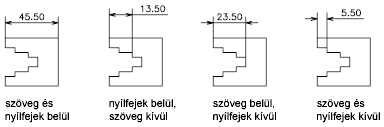

A méretszöveg és nyílfejek rendszerint akkor jelennek meg a segédvonalak között, ha ehhez elegendő hely áll rendelkezésre. Ha kevés a hely, megadhatja, hogy miként legyenek elhelyezve az elemek.
Sok tényező, többek között a segédvonalhézag és nyílfejméret befolyásolja azt, hogy a méretszöveg és a nyílfejek elférnek-e a méretsegédvonalakon belül. A program általában a rendelkezésre álló terület alapján a legjobb illeszkedést alkalmazza. Ha lehetséges, a szöveg és a nyílfejek is a méretsegédvonalak között kapnak helyet, függetlenül a választott illesztési opciótól.
Új méretek létrehozásakor a szöveg és a nyílfejek elhelyezését a program automatikusan kiszámítja. Másik megoldásként választhatja azt is, hogy kézzel helyezi el a szöveget, vagy felülírja a nyílfejek elhelyezését.
Megadhatja például, hogy a szöveg és a nyílfejek együtt maradjanak. Ebben az esetben, ha nincs elég hely mindkettőnek a méretsegédvonalak között, mindkettő kívül kerül elhelyezésre. Megadhatja, hogy ha csak a szövegnek vagy a nyílfejeknek van hely, melyik kerüljön a méretsegédvonalak közé.
A következő ábrák azt mutatják be, hogy a program hogyan alkalmazza a „legjobb illeszkedést” a nyílfejek és szöveg esetében.

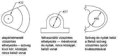

Átmérőméret szövegének illesztése
Számos különböző átmérőméret-stílust hozhat létre, az ábrákon bemutatott módon.
