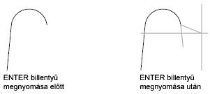

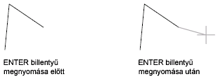

Folytatja a vonalat az utoljára rajzolt vonal végpontjától.
Ha a legutolsó létrehozott vonal egy ív volt, annak végpontja meghatározza a vonal kezdőpontját, és a vonal az ív vonalával érintőlegesen kerül megrajzolásra.

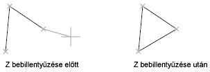

A legutolsó vonalszakasz végét az első szakasz első pontjához illeszti, így egy zárt vonalszakasz sorozatot hoz létre. A Zár opciót legalább két szakasz létrehozása után lehet alkalmazni.

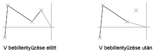

Törli az utoljára létrehozott vonalszakaszt.
Az v opció többszöri kiadása a szakaszokat a létrehozás sorrendjével ellentétes sorrendben törli.
