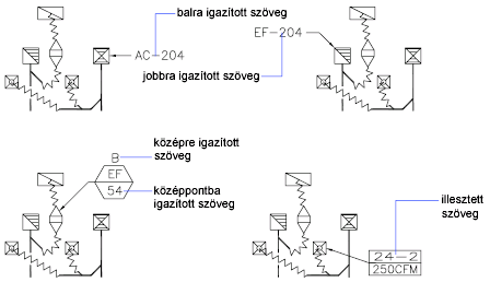

Az egysoros szövegeket tömörítheti is, hogy azok beilleszthetők legyenek megadott pontok közé. Ez az opció a szöveget úgy nyújtja szét vagy nyomja össze, hogy a szöveg kitöltse a számára kijelölt helyet.

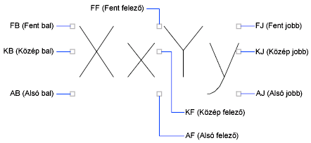

Amint létrehoz egy szöveget, azt igazíthatja is a következő ábrán látható igazítási opciók alkalmazásával. A rajzon legutoljára alkalmazott igazítás az alapértelmezett.
