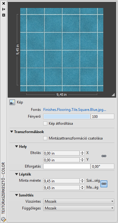

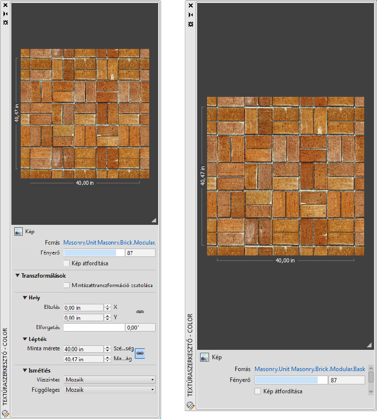

Módosíthatja a textúratulajdonságokat a mintázatskála beállításához, és összetett mintázatokat hozhat létre.
A Textúraszerkesztővel módosíthatók az anyagmintázatok tulajdonságai. Mintázat megnyitásához az Anyagszerkesztőből kattintson duplán az előnézetére.
Bármilyen változtatás a beállításokban tükröződik az előnézeti mintában. Az előnézet sarkának húzásával növelheti vagy csökkentheti a megjelenített képet.
A Megjelenési beállítások csak procedurális alapú textúrák esetén érhetők el.
A Hely, Lépték és Ismétlés három szabványos transzformáció, amelyek számos mintázatban használhatók. A következő táblázatban látható, hogy mely textúrák rendelkeznek ezekkel a csatolható attribútumokkal:

A hely, lépték és ismétlés tulajdonságok aktuális mintázaton végzett módosításainak alkalmazásához ugyanazon anyag más mintázataira válassza a Textúratranszformációk csatolása lehetőséget.
forgatott textúra
léptékezett textúra
ismételt textúra
A csempézés beborítja a kijelölt objektumot a mintázat képével. Mivel a textúrát az objektumra illesztette, ahhoz, hogy látható legyen a mozaik effektus, szükség lehet az UV-koordináták eltolására, vagy a textúra elforgatására.
