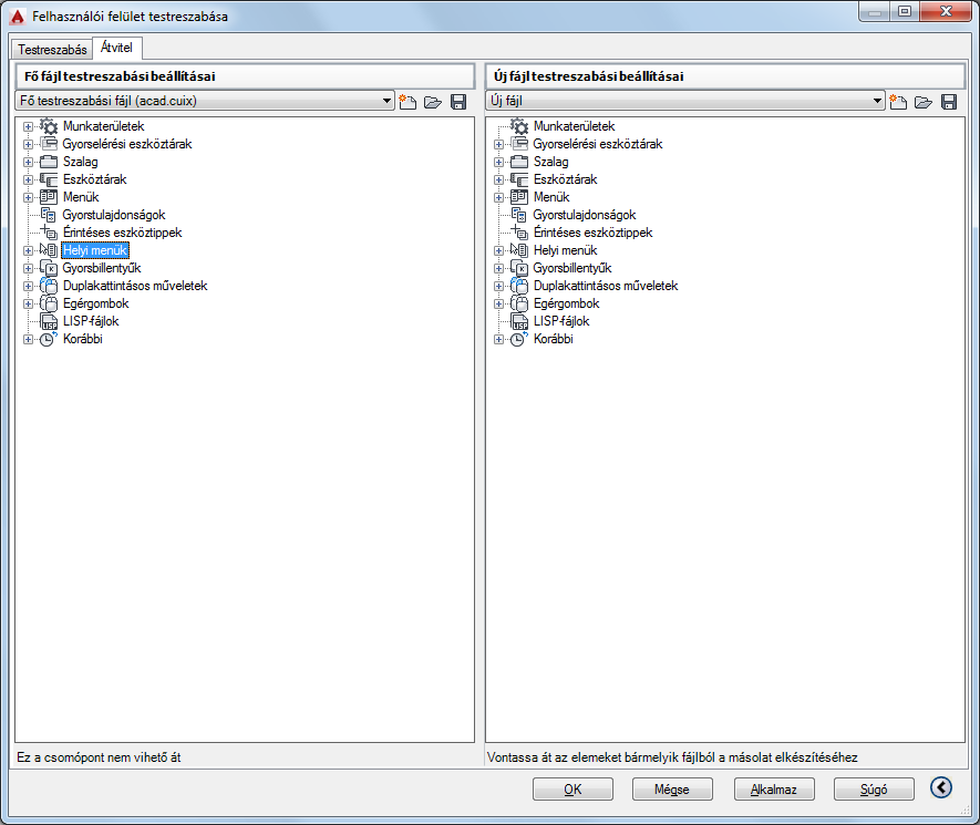

Átvitel lap (Felhasználói felület testreszabása szerkesztő)
A felhasználói felület elemeit viszi át a fő és részleges testreszabási fájlok (CUIx) között, amelyekben a felületelemek adatai tárolásra kerülnek.
Megjegyzés: A példában bemutatott egyes beállítások és opciók nem érhetőek el az AutoCAD LT szoftverben.
Egy CUIx-, MNS- vagy MNU-fájl megnyitásával importálhatja és exportálhatja a felhasználói felület adatait. Amikor CUI-, MNU- vagy MNS-fájlt nyit meg, azt a program mindaddig nem konvertálja automatikusan CUIx fájlformátumra, amíg a létrehozott új fájlt nem menti. Az eredeti CUI-, MNU- és MNS-fájlok nem módosulnak.
Opciók
Testreszabások a következőben
Ha beírja a CUIIMPORT parancsot a parancspromptba, a fő CUIx-fájl (AutoCAD fájlok esetén alapértelmezés szerint az acad.cuix, AutoCAD LT fájlok esetén pedig az acadlt.cuix) megjelenik a jobb oldali panelen. A bal oldali panelen megnyithat egy CUIx- vagy korábbi testreszabási fájlt az adatok átviteléhez. Ha a CUIEXPORT parancsot írja be a parancspromptba, a fő CUIx-fájl a bal oldali panelen jelenik meg. A jobb oldali panelen megnyithat egy másik CUIx- vagy korábbi testreszabási fájlt az adatok átviteléhez.
