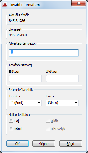

A következő lehetőségek jelennek meg.
Alap rajzegységekben jeleníti meg az értéket.
Megjeleníti a frissített formátum, amint Ön megváltoztatja a konverziós tényezőt és más beállításokat.
Az aktuális értékre alkalmazandó átváltási tényezőt adja meg. Az alapérték 1 az átváltás mellőzéséhez.
Előtagot vagy utótagot ad meg az értékhez.
Megadja a tizedesjelet és az 1000-nél nagyobb számok formátumát.
A tizedesértékek elválasztó értékét adja meg. Megadható szóköz, vessző vagy pont.
Vesszőt szúr be ezres helyiértékenként a mezőértékbe.
A bevezető és záró nullák letiltását, valamint a nulla értékű láb és hüvelyk megjelenítését szabályozza.
Letiltja az összes tizedesérték kezdő nulláit. Például a 0.5000 számból .5000 lesz.
Letiltja az összes tizedesérték záró nulláit. A 12.5000 értékből például 12.5 lesz, a 30.0000 értékből pedig 30.
A láb-hüvelyk érték láb részének letiltása, ha a távolság egy lábnál kisebb. például a 0'-6 1/2" értékből 6 1/2" lesz.
A láb-hüvelyk érték hüvelyk részének letiltása, ha a távolság egész számú láb érték. Például az 1'-0" értéket 1'-bá alakítja.
