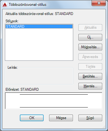

Többszörösvonal-stílus párbeszédpanel
Létrehoz, megváltoztat, ment és betölt többszörösvonal-stílusokat.
A többszörösvonal-stílus az elemek számát és az egyes elemek tulajdonságait állítja be. A TVSTÍLUS a háttérszín és az összes többszörösvonal végződését is szabályozza.
Opciók
A következő lehetőségek jelennek meg.
Aktuális Többszörösvonal-stílus
Mutatja az aktuális többszörösvonal-stílus nevét, amely a létrehozandó többszörösvonalakhoz felhasználásra kerül.
Stílusok
A rajzban betöltött többszörösvonal-stílusok listáját mutatja.
A többszörösvonal-stílusok listája a külső hivatkozású rajzokban (xrefekben) lévő többszörösvonal-stílusokat is tartalmazhatja. A külső referencia többszörösvonal-stílus név azonos szintaxist használ más, külső- függő nemgrafikai objektumokkal.
Leírás
Megjeleníti a kiválasztott többszörösvonal-stílus leírását.
Előnézet
Megjeleníti a kiválasztott többszörösvonal-stílus nevét és képét.
Aktuálissá tétel
Az aktuális többszörösvonal-stílust határozza meg a létrehozandó többszörösvonalakhoz.
Megjegyzés: Xrefből származó többszörösvonal-stílus nem választható aktuális stílusnak.
Új
Megjeleníti az Új többszörösvonal-stílus létrehozása párbeszédpanelt, amelyen új többszörösvonal-stílust hozhat létre.
Módosítás
Megjeleníti a Többszörösvonal-stílus módosítása párbeszédpanelt, amelyben módosíthatja a kiválasztott többszörösvonal-stílust.
Megjegyzés: Nem módosíthatja a rajzban használt egyik többszörösvonal-stílusnak sem az elemeit, többszörös vonal tulajdonságait. Létező többszörösvonal-stílus megváltoztatása csak azelőtt lehetséges, mielőtt egyetlen adott stílusú többszörösvonalat is rajzolna.
Átnevezés
Átnevezi az éppen kijelölt többszörösvonal-stílust. Az alapértelmezett STANDARD többszörösvonal-stílus nem nevezhető át.
Törlés
Eltávolítja az éppen kijelölt többszörösvonal-stílust a Stílusok listából. Nem törli ki a stílust az MLN-fájlból.
Nem törölheti a STANDARD többszörösvonal-stílust, az aktuális többszörösvonal-stílust, vagy használatban lévő többszörösvonal-stílust.
Betöltés
Megjeleníti a Többszörösvonal-stílusok betöltése párbeszédpanelt, ahol egy megadott MLN-fájlból tölthet be többszörösvonal-stílusokat.
Mentés
Ment vagy másol egy többszörösvonal-stílust a többszörösvonal könyvtár (MLN) -fájlba. Már létező MLN-fájl megadása esetén az új stílusdefiníciót a program a meglévő fájlhoz csatolja, a létező definíciókat nem tölti be.
