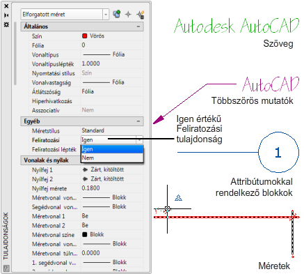

Információk a feliratozás objektumokról
A feliratozás objektumok közé a méretek, a megjegyzések és más, a rajzhoz az információk hozzáadására gyakran használt magyarázó szimbólumok vagy objektumok tartoznak.
A feliratozás objektumok egy sajátosságról adnak meg információkat, például egy fal hosszúságát, egy kötőelem átmérőjét vagy egy részlet képfeliratot. A feliratozás objektumok méretezése eltér a rajz nézeteinek méretezésétől, és attól a léptéktől függ, amelyben nyomtatáskor kell megjelenniük.
A feliratozás objektumok méretezésének módját szabályozhatja azzal, ha az objektumot nem feliratozási vagy feliratozási objektumként definiálja.
A következő táblázatban szerepelnek a rajzokban létrehozható általános feliratozások.
Megjegyzés Rajzobjektum
Megjegyzések és címkék
  • Egysoros szöveg
  • Bekezdéses szöveg
Táblázatos adatok
  • Táblázat
Méretek és alaktűrések
  • Méretezés
  • Geometriai tűrés
Sraffozások, átmenetek és kitöltések
  • Sraffozás
Megjegyzések és szimbólumok mutatókkal
  • Mutató
  • Többszörös mutató
Címpecsétek és attribútumok
  • Blokk
  • Attribútumdefiníció
