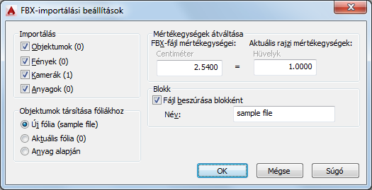

Az FBX-fájlok importálási beállításainak megadására szolgál.
Megadja, hogy mit kell importálni, hogyan kell fóliákat rendelni az importált objektumokhoz, hogyan történjen a mértékegységek átváltása, blokként kell-e importálni az FBX-fájlt.
A következő lehetőségek jelennek meg.
Megadja, mit kell importálni.
Az összes objektum importálása. Az FBX-fájlban lévő objektumok száma zárójelek között szerepel.
Az összes Pont, Reflektor, Távoli, Fotometrikus és Nap és égbolt fény importálása. Az FBX-fájlban lévő fények száma zárójelek között szerepel.
A Jel nyomtatását, a Fény jel megjelenítését, a Célzottat (Geometriát) és a fény Renderelt árnyékok tulajdonságait az AutoCAD beállításai határozzák meg.
Az összes kamera importálása. Az FBX-fájlban lévő kamerák száma zárójelek között szerepel. Az importált kamerák Nyomtatás tulajdonságát az AutoCAD beállításai határozzák meg.
Ha pontosan kíván kamerákat az AutoCAD-be importálni, akkor a cél kamerákat az Autodesk® 3ds Max alkalmazásban hozza létre.
Anyagok importálása. Az FBX-fájlban lévő anyagok száma zárójelek között szerepel.
Azt határozza meg, hogyan kell az importált objektumokhoz fóliákat rendelni.
Az importált objektumokat a program egy új fóliához rendeli. A zárójelek között látható név a fájlnév és egyben az új fólia neve.
Az importált objektumokat a program az aktuális fóliához rendeli.
Az importált anyagok száma alapján új fóliák jönnek létre, és az objektumok ezekre kerülnek. A fóliák neve megfelel az anyagok nevének.
Megjeleníti az aktuális rajz és az importált fájl mértékegységeit, és megadja köztük az átváltás módját.
Megjeleníti az importált FBX-fájl mértékegységeit.
Megjeleníti az aktuális rajz mértékegységeit. Ha az importált objektumokat az aktuális rajzi egységekre kívánja átváltani, fogadja el az alapértelmezett értékeket.
Az FBX-fájl tartalmát blokként importálja.
Az importált FBX-fájl tartalmát blokként szúrja be a blokkdefiníciók táblázatába. A blokkot áthelyezheti, léptékezheti, elforgathatja és egyéb módon megváltoztathatja.
A blokk nevét adja meg. Alapértelmezés szerint ez az FBX-fájl neve.
