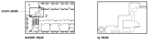

Egy négyszögletű terület gyors zoomolásához adja meg az adott négyszög két, átlósan ellentétes csúcsát.
A megadott terület bal alsó csúcsa kerül az új képernyőn a bal alsó sarokba. A nagyított terület alakjának nem kell feltétlenül pontosan összhangban lennie az új nézettel, az illeszkedni fog a nézetablak alakjához.

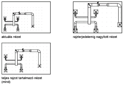

A ZOOM - Terjedelem lehetőség a rajz összes objektumát tartalmazó, lehető legnagyobb nagyítású nézetet jeleníti meg. Ez a nézet tartalmazza a kikapcsolt fóliák objektumait, de nem tartalmazza a lefagyasztott fóliák objektumait.
A ZOOM - Mind lehetőség megjeleníti a felhasználó által megadott hálóhatárokat vagy a rajzterjedelmet, amelyik a nagyobb.
