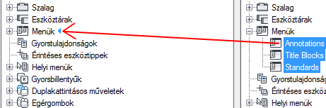

  6. A bal oldali ablaktáblán kattintson a felhasználóifelület-elem mellett található plusz jelre (+) az illető csomópont kibontásához. Bontsa ki a megfelelő csomópontot a jobb oldali ablaktáblán.
  7. Húzzon át felületelemeket a jobb oldali helyükről a bal oldal megfelelő helyükre.
    Megjegyzés: A felületelemek mindkét irányban áthúzhatók, balról jobbra, illetve jobbról balra.
