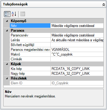

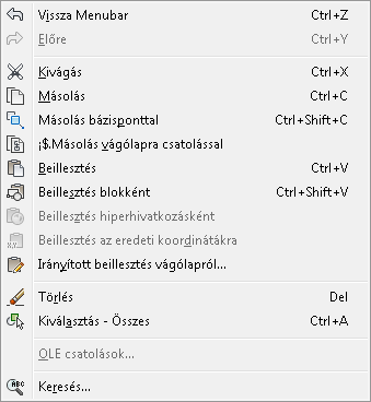

A következő példa letiltja a Másolás vágólapra csatolással menüelemet egy hullámvonal (~) hozzáadásával a Név tulajdonság értékének elejéhez.
A Szerkesztés menüben megjelenő Másolás vágólapra csatolással menüelem Név tulajdonságának elejéhez egy hullámvonal (~) hozzáadása a következőt eredményezi.

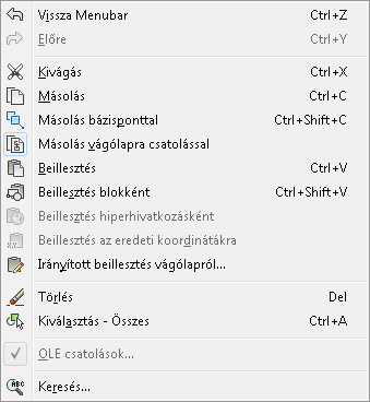

Egy menüelem kétféleképpen jelölhető meg:
A következőben egy példa látható a Szerkesztés menüben található, pipával megjelölt OLE csatolások menüelemről, valamint a Másolás vágólapra csatolással menüelem képéről, amely egy kerettel van kiemelve.

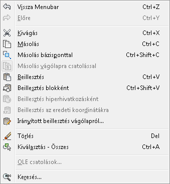

Egy időben jelölheti meg és tilthatja le a menüelemeket a következő formátumok valamelyikének használatával:
~!.labeltext
!.~labeltext
Egy hullámvonal (~), felkiáltójel és egy azt követő pont (!.) karakterek a Másolás vágólapra csatolással parancs címkéje elé kerülnek a Tulajdonságok ablaktábla Név tulajdonságában. Alább látható a Szerkesztés menüben megjelölt és kiszürkített Másolás vágólapra csatolással parancs eredménye.
