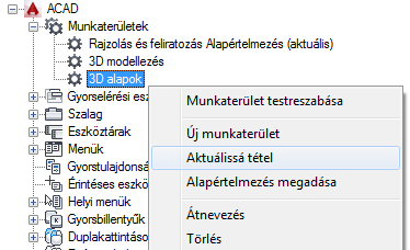

Kattintson a jobb gombbal arra a munkaterületre, amelyet aktuálisra szeretne állítani. Kattintson az Aktuálissá tétel gombra.

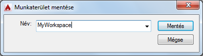

Munkaterület módosításainak mentése az alkalmazásablakból
Az állapotsoron kattintson a Munkaterületek közti váltás lehetőségre, és válassza az Aktuális mentése másként lehetőséget.
A Munkaterület mentése párbeszédpanel Név mezőjébe írjon be egy nevet, ha új munkaterületet kíván létrehozni, illetve válaszon ki egy meglévő munkaterületet a legördülő listáról, ha azt felül szeretné írni.
A munkaterület létrehozásához, illetve módosításához kattintson a Mentés gombra.

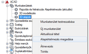

Munkaterület alapértelmezetté tétele
A CUIx-fájlban lévő munkaterületek egyike megjelölhető alapértelmezettként. Ha egy munkaterületet alapértelmezettnek állít be, akkor az lesz visszaállítva, amikor a CUIx-fájl az első alkalommal töltődik be a programba, illetve akkor, amikor a program a CUIx-fájlt a CUIBETÖLT parancs segítségével betölti.
Kattintson a következőkre: Kezelés lap Testreszabás panel Felhasználói kezelőfelület. Keres
A Testreszabás lap <fájlnév> testreszabási beállításai ablaktábláján kattintson a Munkaterületek elem melletti pluszjelre (+) a csomópont kibontásához.
Kattintson a jobb gombbal arra a munkaterületre, amelyet alapértelmezettre szeretne állítani. Kattintson az Alapértelmezés megadása opcióra.
Kattintson az Alkalmaz gombra.

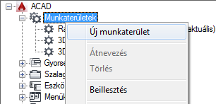

A Testreszabás lap <fájlnév> testreszabási beállításai ablaktábláján kattintson a jobb gombbal a Munkaterületek csomópontra, majd kattintson az Új munkaterület elemre.
Egy új, üres munkaterület (Munkaterület1 néven) jön létre a Munkaterületek rész alján.

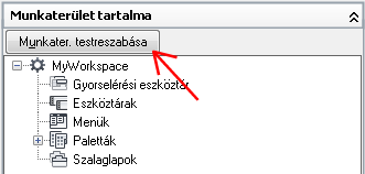

A Munkaterület tartalma részen kattintson a Munkaterület testreszabása gombra.

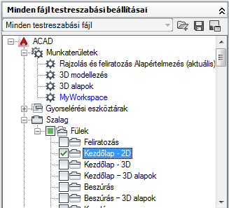

A <fájlnév> testreszabási beállításai ablaktáblán kattintson a felhasználói felületi elemek melletti pluszjelre (+) a csomópont kibontásához.
Megjegyzés: Most jelölőnégyzetek jelennek meg a Gyorselérés eszköztár, a szalaglapok, az eszköztárak, a legördülő menük, a részleges CUIx-fájlok csomópontjai mellett, így azok könnyen felvehetők a munkaterületre.
Kattintson azon felhasználóifelület-elemek mellett lévő jelölőnégyzetekre, amelyeket hozzá szeretne adni a munkaterülethez.
A kijelölt felhasználóifelület-elemek hozzáadódnak a munkaterülethez.

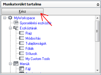

A Munkaterület tartalma területen kattintson a Kész gombra.

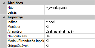

A Testreszabás lap <fájlnév> testreszabási beállításai ablaktábláján kattintson arra a munkaterületre, amelynek tulajdonságait módosítani szeretné.
A Tulajdonságok területen tegye a következők egyikét:
A Név mezőben adja meg a munkaterület nevét.
A Leírás mezőben adjon meg egy leírást.
Az Indítás mezőben válasszon ki egy lehetőséget (Modell, Elrendezés, Ne módosítsa).
A Menüsor mezőben válasszon ki egy lehetőséget (Ki, Be).
Az Állapotsor mezőben válasszon ki egy lehetőséget (Ki, Be).
A Navigációs sor mezőben válasszon ki egy lehetőséget (Ki, Be).
A Modell/Elrendezés lapok mezőben válasszon egy opciót (Be, Ki, Ne módosítsa).
A Görgetősávok mezőben válasszon egy opciót (Be, Ki, Ne módosítsa).

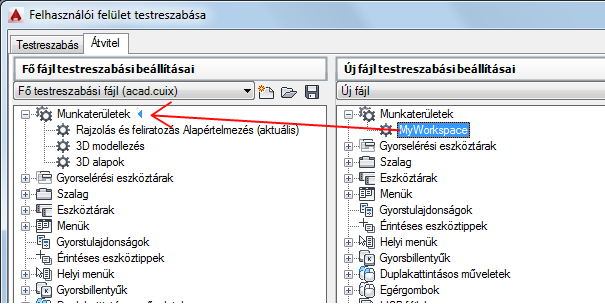

Munkaterület importálása a fő CUIx-fájlba
Az Átvitel lap <fájlnév> testreszabási beállításai ablaktábláján (a jobb oldalon) kattintson a Testreszabási fájl megnyitása gombra.
A Megnyitás párbeszédpanelen keresse meg azt a testreszabási fájlt, amely tartalmazza a fő CUIx-fájlhoz hozzáadni kívánt munkaterületet.
A <fájlnév> testreszabási beállításai területről (a jobb oldalon) húzza át a munkaterületet a CUIx-fájlból a fő CUIx-fájl (bal oldali) <fájlnév> testreszabási beállításai területének Munkaterületek csomópontjára.
