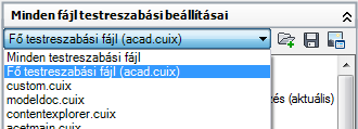

A működő testreszabási (CUIx) fájl beállítása
Mielőtt a CUIx-fájlba felvehetne egyéni parancsokat, a CUIx-fájlt működő testreszabási fájlnak kell beállítania.
A Testreszabás lap <fájlnév> testreszabási beállításai ablaktábláján kattintson a Testreszabási fájlok legördülő lista melletti nyílra.
Működő CUIx-fájlként válassza ki a Fő testreszabási fájl (<fájlnév>) elemet vagy a betöltött CUIx-fájlok valamelyikét.
Minden újonnan létrehozott parancs a működő CUIx-fájlba kerül. Ha nincs betöltve az a CUIx-fájl, amellyel dogozni szeretne, válassz a Testreszabási fájlok legördülő lista Megnyitás elemét. Aztán tallózzon, és válassza ki azt a CUIx-fájlt, amellyel dolgozni kíván.

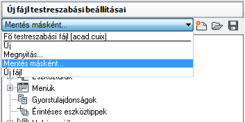

Testreszabási (CUIx) fájl létrehozása alapértékek alapján
Az Átvitel lapon a jobb oldali panelen kattintson az Új testreszabási fájl létrehozása gombra.
A jobb oldali területen jelölje ki a legördülő listából a Mentés másként elemet.
A Mentés másként párbeszédpanelen adja meg az új testreszabási fájl mentési helyét, és adjon meg egy nevet a Fájlnév mezőben.
A Mentés gombra kattintva mentse a testreszabási fájlt.

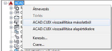

Testreszabási fájl visszaállítása vagy alaphelyzetbe állítása
Megjegyzés: Csak a program telepítési helyén található UserDataCache mappában lévő CUIx-fájlok állíthatók alaphelyzetbe.
A Testreszabás lap <fájlnév> testreszabási beállításai ablaktábláján kattintson a jobb gombbal a testreszabási csoport nevére.
Kattintson a <fájlnév> visszaállítása másolatból vagy alapértékekre lehetőségre.
Kattintson az Alkalmaz gombra.

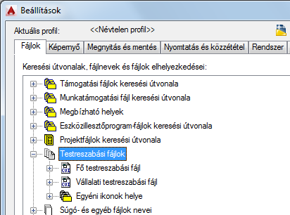

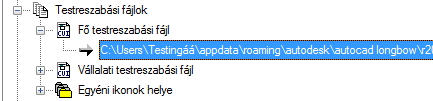

A fő vagy a vállalati testreszabási (CUIx) fájl kinevezése
Kattintson az Alkalmazásmenü Beállítások lehetőségre.
A Beállítások párbeszédpanel Fájlok lapján kattintson a Testreszabási fájlok mellett található plusz jelre (+) a csomópont kibontásához.
Kattintson a Fő vagy a Vállalati testreszabási fájl mellett lévő pluszjelre (+) annak kibontásához.
Válassza ki a kibontott csomópont alatti elemet, majd kattintson a Tallózás gombra.
A Fájl kiválasztása párbeszédpanelen tallózva válassza ki a betöltendő testreszabási fájlt. Kattintson a Megnyitás gombra.
A kiválasztott fájl a fő vagy a vállalati testreszabási fájl lesz a program számára.
