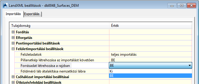

Mielőtt LandXML-adatokat importálna felület létrehozásához, ellenőrizze a felület importálásának LandXML beállításait a 2. ábrán látható módon.
2. ábra: LandXML felület importálásának beállításai
A forrásadatok (törésvonalak és szintvonalak) rajzban történő létrehozásának lehetősége 3D vonalláncokat ad hozzá. Ha kikapcsolja ezt a beállítást, a felületfájlt sokkal kisebbé teheti, ha a forrásadatokban sok szintvonal található. Ezek az adatok gyakran nem szükségesek a felületen végrehajtott tervezési munkához.
