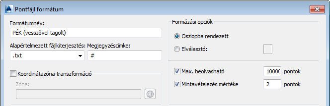

Pontfájlok szűrése
Győződjön meg arról, hogy a pontfájl nem tartalmaz több pontot, mint amennyi a felülethez szükséges.
Ha túl sok pont van jelen, azt jelentheti, hogy a lefedett terület túl nagy, vagy hogy a pontsűrűség túl magas. Mindkét esetben azt jelenti, hogy a felület mentése vagy regenerálása hosszabb időt vesz igénybe. Ennek elkerülésére az importálás során szűrje a pontfájlt úgy, hogy korlátozza az importált pontok számát, vagy a pontok töredékéről vesz mintát.
Pontfájl szűrése importáláskor
  1. A(z) EszköztárBeállításoklapján bontsa ki a PontPontfájl formátumok gyűjteményét.
  2. Kattintson a jobb gombbal az importálni kívánt fájltípusraTulajdonságok.
  3. A Pontfájl formátumok párbeszédpanel (1. ábra) jobb alsó részén adja meg a pontok számának korlátozását és állítson be egy mintavételezési rátát.
1. ábra: A pontfájl szűrésének beállításai
A szűrés ezen típusa gyakran hasznos, amikor LIDAR adatokat használ, amelyek sűrű hálóközben tartalmaznak pontokat.
