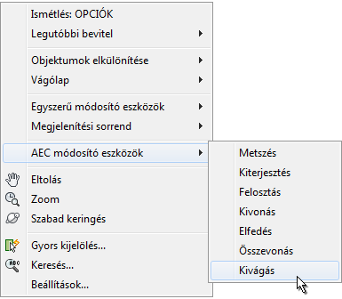

Mielőtt szintvonallánc-adatokat adna egy felülethez, fontolja meg, hogy van-e ezekben a tervezési célokhoz felesleges terep. Ha van, az AEC módosító eszközökkel kivághatja a szintvonalak nem kívánt részeit. Az 5. ábrának megfelelően ezek az eszközök a helyi menüből érhetők el, amikor nincs objektum kijelölve.
5. ábra: Az AEC módosító eszközök helye
