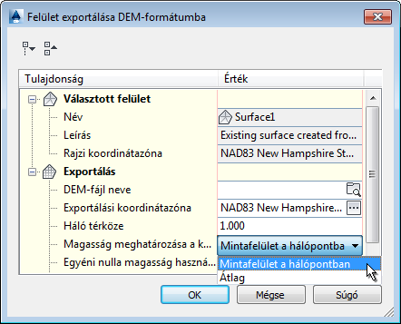

A 4. ábrán látható Felület exportálása DEM-formátumba párbeszédpanelen állíthatja be az exportált DEM-fájl háló térközét. Az 1 értékű hálótérközhöz képest a 2 értékű hálótérközhöz a pontok negyede szükséges az adott terület lefedéséhez. Magasabb számértéket használjon az olyan DEM-fájlok létrehozásához, amelyek kisebb méretűek és kevésbé részletesek.
Hálópont magasságának meghatározása
Egy fontos exportálási beállítás a magasság meghatározásának módszere az egyes pontoknál. Választhat, hogy a hálópontnál vesz-e mintát a felület magasságából, vagy kiszámítja az átlagos magasságot a környező pontokból. Az utóbbi módszer (átlagolás) több időt igényel. A nagyobb hatékonyság érdekében használja a felület mintavételezésének lehetőségét a 4. ábrán látható módon.
4. ábra: Exportált DEM-fájl beállításainak optimalizálása
