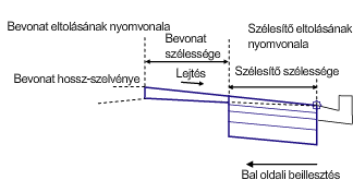

Ezzel felülbírálható a rögzített Kiszélesedő sáv szélessége, és a kiszélesedő sáv belső éle egy eltolási nyomvonalhoz köthető. A következő objektumtípusokat lehet megadni az eltolás céljaként: nyomvonalak, vonalláncok, vezérlővonalak és földmérési alakzatok. |
Választható |
Eltolt bevonat |
Használatával felülírható a Bevonat szélessége beállítás, valamint egy nyomvonalhoz köthető a bevonat belső éle. A következő objektumtípusokat lehet megadni az eltolás céljaként: nyomvonalak, vonalláncok, vezérlővonalak és földmérési alakzatok. |

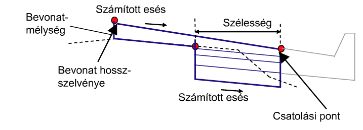

Használatával felülírható a Lejtés beállítás, és egy hossz-szelvényhez köthető a bevonat belső éle, amellyel egy számított lejtés adódik. A szintmagasság megadása a következő objektumtípusok esetében hajtható végre: hossz-szelvények, 3D vonalláncok, vezérlővonalak és földmérési alakzatok. |

A csatolási pont határozza meg a kiszélesedés külső éléhez tartozó szintmagasság eltolását. A kiszélesedés külső élének és a bevonat belső élének helye az adott szélességek és lejtések használatával határozhatók meg. A nyomvonalak az adott numerikus szélességek felülírására használhatók. Amennyiben a Bevonat hossz-szelvénye adott, a csatolási pont és a bevonat belső élénél értelmezett hossz-szelvény magassága közötti lejtés kiszámítható.
A következő ábra egy bevonateltolási hossz-szelvényt használó helyzetet mutat be. (Amennyiben a Bevonat hossz-szelvénye adott, akkor a csatolási pont és a bevonat belső élénél értelmezett hossz-szelvény magassága közötti lejtés kiszámítható.)

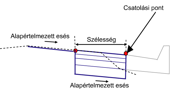

A következő ábra egy bevonateltolási hossz-szelvény nélküli helyzetet mutat be.
Fontos megjegyezni, hogy az alkotóelem lejtése balról jobbra azonos. Minden alfelület azonos lejtéssel rendelkezik.
