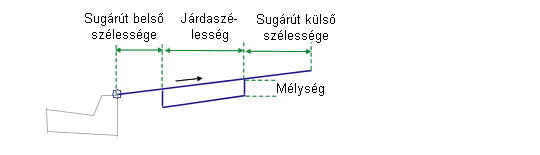

Ez az alkotóelem egy betonjárda kapcsolódásait illeszti be belső és külső füves résszel.
Igazítás
A csatolási pont a belső sugárút belső élén található. A VárosiJárda alkotóelem általában a burkolat élének szegélyhátához kapcsolódik.

Sugárút belső szélessége
A belső füves út szélessége
Numerikus, pozitív
0.0
Járdaszélesség
A betonjárda szélessége
Numerikus, pozitív,
nem nulla
1.5 m
5.0 láb
Sugárút külső szélessége
A külső füves út szélessége
Numerikus, pozitív
0.0
%Lejtés
A járda és a fűsávok %-os lejtése. A pozitív esések felfelé irányulnak a csatolási ponttól.
Numerikus
2 (%)
Mélység
A járda betonrészének mélysége
Numerikus, pozitív
0.100 m
0.333 láb

Kódolási ábra
