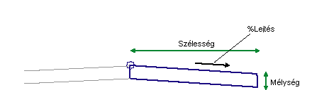

Ez az alkotóelem egy egyszerű sávot hoz létre.
A csatolási pont a sáv belső élén van a pályafelületen.
Megjegyzés: Minden méret méterben vagy lábban van megadva, ha nincs feltüntetve más mértékegység. Az összes rézsű a távolság-magasság arányában van megadva (például 4 : 1), ha nincs „%” jellel ellátva.

Szélesség |
Sáv szélessége |
Numerikus, pozitív |
3.6 m 12.0 láb |
Mélység |
A pályafelülettől az ágyazati talajrétegig tartó mélység |
0.2 m 0.67 láb |
%Lejtés |
A sáv %-os lejtése |
Numerikus |
-2% |

Ez az alkotóelem létrehozza a pályafelületet és az ágyazati talajréteg felületét, mindkét végén függőleges kapcsolódásokkal lezárva. A sáv a csatolási ponttól kifelé kerül beillesztésre, a magadott szélességgel, mélységgel és lejtéssel.
Elrendezési módban ez az alkotóelem megrajzolja a sávot a beviteli paraméterek használatával.
