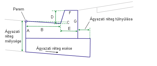

A méret
(mm/hüvelyk)
Vízlevezető csatorna mélysége a perempontnál
Numerikus, pozitív,
nem nulla
175 mm
7 hüvelyk
B méret
(mm/hüvelyk)
Szélesség a peremponttól a vízlevezető csatorna folyóvezetékéig
400 mm
16 hüvelyk
C méret
(mm/hüvelyk)
Mélység a peremponttól a vízlevezető csatorna folyóvezetékéig
Numerikus, pozitív,
nem nulla
25 mm
1 hüvelyk
D méret
(mm/hüvelyk)
A szegély magassága a vízlevezető csatorna folyóvezetékétől a szegélyvonal felső részéig
Numerikus, pozitív,
nem nulla
150 mm
6 hüvelyk
E méret
(mm/hüvelyk)
A vízlevezető csatorna folyóvezetékétől a szegélyvonal hátsó részéig terjedő szélesség
Numerikus, pozitív,
nem nulla
200 mm
8 hüvelyk
F méret
(mm/hüvelyk)
Szegély felső részének szélessége
Numerikus, pozitív,
nem nulla
150 mm
6 hüvelyk
G méret
(mm/hüvelyk)
A szegély hátulsó részének magassága
Numerikus, pozitív,
nem nulla
325 mm
13 hüvelyk
Viselkedés
A szegély és vízlevezető csatorna kapcsolódás az A méret - F méret beviteli paraméterek alapján kerül beillesztésre. Minden méretnek pozitívnak kell lennie, és nem lehet nulla. Ha nem nulla ágyazati mélység van megadva, akkor az ágyazati réteg a szegély hátánál kerül beillesztésre, és az Ágyazati réteg túlnyúlási szélességével folytatódik. Az ágyazati réteg az ábrán látható módon lezárja a szegély hátának alját.
