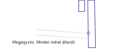

Ez az alkotóelem egy egyszerű felső rudat hoz létre a mintakeresztszelvényen.
A csatolási pont a rúd belső élén van a pályafelületnél.
Megjegyzés: Minden méret méterben vagy lábban van megadva, ha nincs feltüntetve más mértékegység. Az összes rézsű a távolság-magasság arányában van megadva (például 4 : 1), ha nincs „%” jellel ellátva.

Ez az alkotóelem két négyszögletes alakot hoz létre a rúdhoz és a rácsozáshoz. A méretek rögzítettek, a felhasználó nem módosíthatja azokat. A rúd a csatolási ponttól lefelé nyúlik el egy rögzített távolságig a pályafelület alá.
Elrendezési módban ez az alkotóelem megrajzolja a rudat és a korlátot a rögzített méretekkel.
A „Felső rúd” kód az összes ponthoz hozzá van rendelve. Csatolás és alakkódok nincsenek hozzárendelve.
