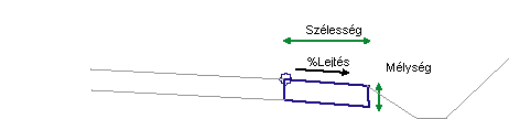

Ez az alkotóelem létrehoz egy egyszerű burkolt padkát pályafelülettel és ágyazati talajréteggel.
A csatolási pont a padka belső élén található a pályafelületen.
Megjegyzés: Minden méret méterben vagy lábban van megadva, ha nincs feltüntetve más mértékegység. Az összes rézsű a távolság-magasság arányában van megadva (például 4 : 1), ha nincs „%” jellel ellátva.
Paraméter |
Leírás |
Típus |
Alapértelmezett |
Oldal |
Megadja, hogy melyik oldalra kerüljön az alkotóelem |
Bal / Jobb |
Jobb |
Szélesség |
Padka szélessége |
Numerikus, pozitív |
0.9 m 3 láb |
Mélység |
A pályafelülettől az ágyazati talajrétegig tartó mélység |
0.2 m 0.67 láb |
%Lejtés |
Padka %lejtése |
Numerikus |
-4% |
Ez a szakasz az alkotóelemben található olyan paramétereket sorolja fel, amelyek egy vagy több célobjektumhoz rendelhetők hozzá. További információt a cím alatt talál, az AutoCAD Civil 3D felhasználói útmutató súgójában.
Célparaméterek: Nincs.
Nincsenek.
A padka kapcsolódásai kifelé kerülnek beillesztésre a csatolási ponttól, a megadott szélességgel, lejtéssel és mélységgel.
Elrendezési módban ez az alkotóelem megrajzolja a sávot a beviteli paraméterek használatával.
