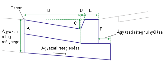

Ez az alkotóelem egy sima rézsűs alappal rendelkező, völgyszegély és vízlevezető csatorna kapcsolódásait illeszti be az ágyazati réteggel.
Az ív alsó felülete kiegyenesedik egy vízszintes kapcsolódássá a vízlevezető csatorna folyásvonalánál. A felhasználó által megadott beviteli paraméterek szabályozzák az alak kótáit.
A csatolási pont a vízlevezető csatorna karimapontján vagy a szegély hátulján van.
Megjegyzés: Az ágyazati kóták méterben vagy lábban vannak kifejezve. A szegély és a vízlevezető csatorna kótáit milliméterben vagy hüvelykben kell megadni.

A szegély és vízlevezető csatorna kapcsolódás az A méret - F méret beviteli paraméterek alapján kerül beillesztésre. Minden méretnek pozitívnak kell lennie, és nem lehet nulla. Ha nem nulla ágyazati mélység van megadva, akkor az ágyazati réteg a szegély hátánál kerül beillesztésre, és az Ágyazati réteg túlnyúlási szélességével folytatódik. Az ágyazati réteg az ábrán látható módon lezárja a szegély hátának alját.
Az alkotóelem elkészíti az egyszerű szegély és vízlevezető csatorna alakját, akár (a) a vízlevezető csatorna belső élén (vagy szélén) vagy (b) a szegély hátulján levő csatolási ponttal. A szegély lapja kis méretű, állandó szélességet kap, hogy ne függőleges legyen.
