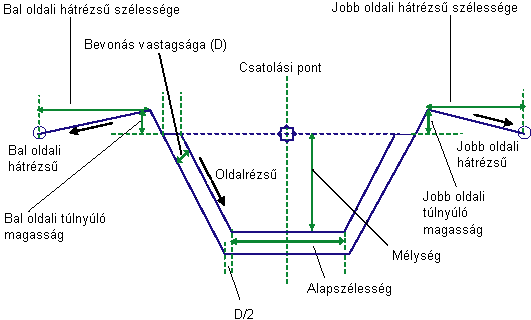

Ez az alkotóelem egy nyitott csatornát hoz létre tetszőleges bevonással és hátrézsű kapcsolódásokkal.
A kapcsolódási pont az alapszélesség középpontja felett helyezkedik el, a Mélység paraméterrel egyenlő magasságban.

| Paraméter | Leírás | Típus | Alapértelmezett |
| Mélység | A függőleges eltolás lefele a pálya hossz-szelvény magasságától a csatorna aljáig. | Numerikus, pozitív |
2.0 m 6.0 láb |
| Alapszélesség | Csatorna aljának szélessége. | Numerikus, pozitív |
2.0 m 6.0 láb |
| Oldalrézsű | Csatorna oldalrézsűk | Numerikus | 1 (:1) |
| Bevonás mélysége | A csatorna bevonásának mélysége. A bevonás mélységét a program a rézsű szélére merőlegesen méri, az előző ábrán bemutatott módon. | Numerikus, pozitív |
0.1m 0.33 láb |
| Bal oldali kijelölt pont | Tetszőleges kijelölt pont a legtávolabbi csatorna ponton a bal oldalon. Ha nem billentyűz be semmilyen kódot, a kijelölt pont nem kerül beillesztésre. | Karakterlánc | |
| Jobb oldali kijelölt pont | Választható bejelölt pont a csatorna jobb külső élén. Ha nincs kód megadva, akkor a bejelölt pont beillesztése nem történik meg. | Karakterlánc | |
| Bal oldali túlnyúló magasság | A csatorna bal oldalának meghosszabbítása a beillesztési ponton túlra | Numerikus, pozitív |
0.5m 1.67láb |
| Bal oldali hátrézsű szélessége | A csatorna háttöltésének szélessége a bal oldalon | Numerikus, pozitív |
1.5 m 5.0 láb |
| Bal oldali hátrézsű | A csatorna háttöltésének lejtése a bal oldalon | Numerikus | 4 (:1) |
| Jobb oldali túlnyúló magasság | A csatorna jobb oldalának meghosszabbítása a beillesztési ponton túlra | Numerikus, pozitív |
0.5 m 1.67 láb |
| Jobb oldali hátrézsű szélessége | A csatorna háttöltésének szélessége a jobb oldalon | Numerikus, pozitív |
1.5 m 5.0 láb |
| Jobb oldali hátrézsű | A csatorna háttöltésének lejtése a jobb oldalon | Numerikus | 4 (:1) |

Ez az alkotóelem egy nyitott csatorna alakot hoz létre a bemeneti paraméterek használatával. A kapcsolódási pont általában a kiindulási vonal kezdeténél van kapcsolódó nyomvonalaknál és hossz-szelvényeknél. Ilyen esetekben a csatorna alsó kapcsolódása egy megadott szélességgel kerül megrajzolásra. A csatorna oldalai mindkét oldalon megrajzolódnak az oldalrézsű paraméter használatával.
Amennyiben a csatorna bevonási mélységéhez nullától eltérő pozitív számot ad meg a Bevonás mélysége paraméterhez, akkor a program megrajzolja a bevonóanyagot a csatorna körül. A bevonás mélységét a program a rézsű szélére merőlegesen méri, az előző ábrán bemutatott módon. Ha a Bevonás mélysége paraméterhez nulla érték van megadva, semmilyen kapcsolódást nem illeszt be a program.
Hasonlóképpen, ha nulla érték van megadva a bal vagy jobb oldali túlnyúlásokhoz és hátrézsű szélességekhez, akkor ezek a kapcsolódások ki lesznek hagyva, vagy nem lesznek megrajzolva. A túlnyúlás magassága egy hossz-szelvény célparaméter-kapcsolattal vezérelhető. Hasonlóképpen, a hátrézsű végpontjának magassága megadható egy hossz-szelvényhez. Ha azt szeretné, hogy a külső hátrézsű pont a csatorna felső magasságánál helyezkedjen el, kapcsolja ezt a pontot a csatorna pályafelületének hossz-szelvényéhez, amihez ez a mintakeresztszelvény csatolva van.
Ha a Hátrézsű szélessége ki van hagyva, a Jobb oldali kijelölt pont a csatorna magassági túlnyúlásának külső pontján helyezkedik el. Ha a Csatorna magassági túlnyúlása kapcsolódás is ki van hagyva, akkor a kijelölt pont a legtávolabbi ponton van a csatorna tetején.
