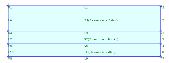

A geometria elem használatáról szóló példa megtekintéséhez nyissa meg a következő PKT példafájl-t:
Sequence Example.pkt
Ebben a példában az alkotóelem három sorozatból áll, amelyek felső, középső és alsó réteget képeznek. A Sequence - Top réteg lett először létrehozva, majd a Sequence - Middle réteg lett ráépítve. Az utolsó lépésben a Sequence - Bottom réteg lesz ráépítve a Sequence - Middle rétegre.
