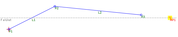

A következő példában az
AP1 egy segéd, amelyet a felszínre rajzolnak egy P2-től induló lejtésre. P3 és az L2 egy interpolált távolságra van berajzolva a P2 és az AP1 között.
