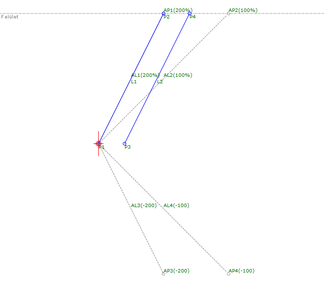

A paraméterértékek más geometriai elemekből való kiolvasásához használja az API funkciókat.
Az API funkciók példáinak megtekintéséhez nyissa ki a köevtkező PKT példafájl-t:
API Function Examples.pkt
A következő táblázat elmagyarázza azokat az API funkciókat, amelyeket ebben a példában talál.
| Elem | API funkció | Leírás |
| Kivésési vagy feltöltési döntés | AP10.Y < P1.Y | Ellenőrzi, hogy az AP10 Y értéke kevesebb-e, mint a P1 Y értéke:
| Feltöltési döntés | P1.DistanceToSurface(Surface) > 2 | Ellenőrzi, hogy a P1 és a felület közötti távolság nagyobb-e, mint 2:
| Kivésési döntés | P1.DistanceToSurface(Surface) > -2 | Ellenőrzi, hogy a P1 és a felület közötti távolság nagyobb-e, mint -2:
| P4 lejtés | L1.lejtés | Alkalmazza az L1 számára kiszámolt lejtést. |
| P4 Delta Y | P2.Y - P3.Y | Alkalmazzon egy olyan Y értéket, amely az előző pontból a függőleges távolsághoz viszonyul (P3). |
